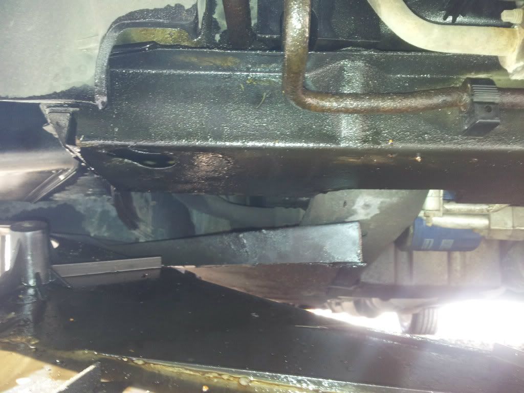

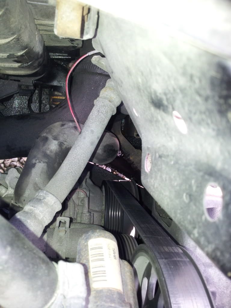

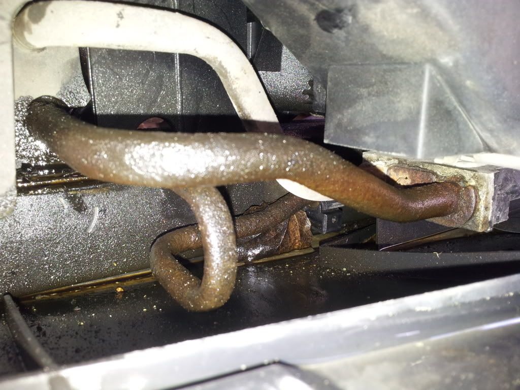

Jeg har nå endelig fått tid til å se på Saaben min etter en hel haug av eksamener, da jeg for ca en måned siden oppdaga at den lekker olje som en sil så lenge den går. Jeg tenkte i utgangspunktet å få noen til å se på dette, men med tanke på hvor mye olje som havner på asfalten så har jeg heller valgt å la den stå inntil videre. Har et lite håp om at det kanskje kan være noe jeg kunne fikse sjøl, men har ikke helt skjønt fra hvor det lekker. Jeg kan si så mye som at det er kun mens bilen går og rett etter, og at det er lokalisert på passasjersiden, omtrent ved siden av radiatoren og at det drypper i all hovedsak ned på den beskyttelsesplasten under fangeren. Legger ved noen bilder helt i slutten av tråden som kanskje illustrerer litt bedre hva jeg mener.

Bilde 1
Bilde 2
Bilde 3

Hvilken type olje er det som lekker ut? Begynn med å forsikre deg om at det er motorolje og ikke servoolje.
Det kan se ut som at det er ene slangen til oljekjøleren som er lekk, vel og merke dersom det er motorolje som kommer ned. Dog er det jo olje "over alt" så det er vanskelig å si sikkert.
Demonter alle dekslene rundt lekkasjen, og vask vekk så mye av sølet som mulig, bruk gjerne motorvask og spyl godt med vann etterpå. Start opp når alt er tørt og fint, da skal det være grei skuring å se hvor oljen kommer fra.

SJekk som EdHunter sier servoolja, ser veldig ut som at trykkrøret til servoen har fått rusthull. Er det motoroje der så kan det ikke være stort annet enn rørene til oljekjøleren.

Glemte helt det her jeg. Viste seg å være noe så kjedelig som rust på ene røret til oljekjøleren som var synderen. Fikk det til slutt ordna på radiatorservice, så nå får vi tru olja holder seg innabords!
