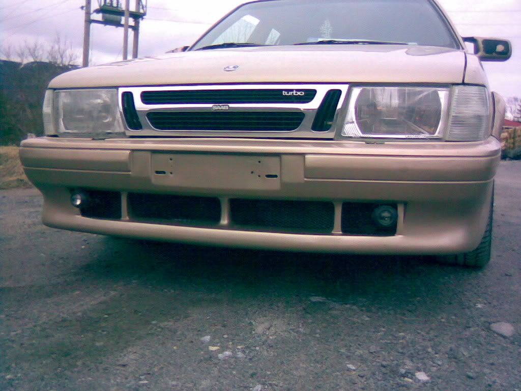

Å, æ ser nu at det e en 9000 det e snakk om. De bilan har æ ikke peiling på, så der må nån andre hjælp dæ. Du veit, bila med motorn på tværs e jo nærmest vanskapt. Det bi jo ikke plass te et skikkeli hjulopphæng på dæm.....
