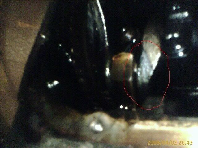

Har tatt ned bånnpannen på min saab 9-5 . Silen var ganske så tett med dritt. Det jeg lurer på nå er om det går ann å plukke ut og skifte kunn silen eller må man kjøpe hele pickup røret med sil. Eventuel hvor mye koster dette.

hmm. Dette ser ikke bra ut. toppakningen lekker. ser ut til å være fra siden hvor kamkjeden sitter. veiv viser mulige tegn på varmegang pga dårlig smøring.....muligens har ikke hatt nede noen lagre enda for å sjekke.

har fått tilbakemeldinger om at denne missfaringen også eksisterer på andre folks biler hvor man har hatt nede bunnpannen. og mest sansyligvis skal være slik.(fra et annen SAAB forum) Da gjenstår det jo bare å skifte topppakning og turbo.
Var og snakket med en pensjonert mekaniker som nå jobbet i dele avdelingen hos min lokale Saab forhandler. Veldig grei fyr å snakke med ( stod faktisk og snakket med oss 10 min etter arbeidstiden hans var over) han mente jeg burde ha sjekket lagrene i forbindelse med veiva.men mente at dette ikke var noe vanlig problem selv når oljesilen har vært ganske så tett. Dem eneste gangene dem har skiftet disse var ved en motor overhaling på grunn av høyt oljeforbruk. I tillegg fikk jeg opplyst at man burde kunne høre det på motorgangen dersom disse var unormalt mye slitt. Spurte om turboen (min har litt mye slark i turbin akslingen) og han anbefalte faktisk å kjøpe en biltema turbo i stedet for deres, han hadde selv innstallert en slik en i et familimedlems 9-5 og hadde et positivt inntrykk av disse. og Oem turboer var noes så inni "#¤"¤"# dyre som han selv sa.

Skjønte ikke hva bildet var av før jeg så det siste innlegget ditt, for bildet er jo ikke så godt. Den blåfargen du ser på veiva der er normal. Å måle slitasjen på selve veiva er det ikke så greit å gjøre selv, men i teorien skal den ikke være sliten da lagerskålene skal slites først.
Hvor lekker det fra toppakninga di da? Om det er ved registerkåpa så er det ikke så unormalt, og heller ikke så farlig så lenge den er tett og fin ellers. Bruk litt pakningssilikon når du monterer registerkåpa, så blir det nok bra.

finner ikke det konverteringssettet lenger hos speedparts...rart hadde det før. Når det gjelder toppakning så har jeg alle symptomene. litt hvit røyk fra eksosen, går litt røfft det første halve minuttet når den har stått en stund. pluss at når jeg hadde nede bunnpanna dryppet det dråper fra den ene syllinderen med jevne mellomrom. pluss at når en ser opp i sylinderen fra undersiden av bilen så hvirker den temmlig blank og ren. så allt tyder på topppakning. nå har jeg inntil videre fått montert allt på plass igjen. men og bilen fungerer bedre enn før. ingen kvining ved kaldstart. herligt. men topp og turbo står på programmet. sammt skifte av diverse slanger som virket for myke til at dem skal brukes over alt for lang tid. Har i tillegg tenkt å ta av ventilkåpa innen kort tid for å sjekke at det ikke ligger for mye dritt der. hadde den av i fjord høst men det var før jeg renset sila for sludge, bedre å være på den sikre siden og det er en rellativt lett jobb.
