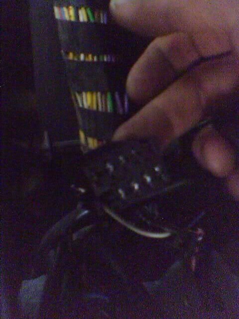

men hvis det er det koplingsstykket jeg fant i bagasjerommet som har med
bensinpumpe relleet fungerer som det skal og er på rett plass, har tatt å tyvkoplet relleet (rett før den krasjbryteren som skrur det av ved krasj) og da starter pumpa. så lligger evnt et sted i styrekretsen.
turtelleren beveger seg ikke når man prøver å starte om det har noe å si.
men tok litt bilder av litt plugger bak cd-spilleren driver å legger de inn nå så de kommer opp her snart

Legg inn av janerik171187 » 27 apr 2008, 15:35
her kommer bildene, er int i hvilken plugg som er den til girkasseadaptergreiene.-
her er 2 plugger: ligner på de som cdspilleren plugges i men er ikke de
en plugg som ligger gjemt inni hullet:
er den siste som det adapteret jeg fant i bagasjerommet passer nedi.
adapteret:
