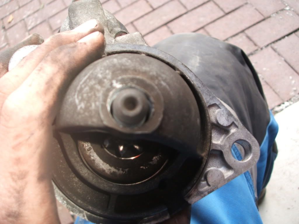

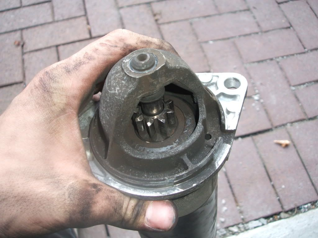

Har skrudd ut startmotoren nå... kan ikke se at tannhjulet på den er noe ødelagt, men stusser litt på det store gapet det er mellom stanga tannhjulet sitter på og hullet stanga går gjennom... Se bildene:
Itillegg til gapet, er det lett å dytte stanga fra side til side:P
Regner med denne er rimelig defekt da? Jeg greide ikke å skjønne hvordan man tvangskjører dem:P noen som gidder å gi meg en kort forklaring?

Så ikke ut som at den der er noe å samle på nei...
For å tvangskjøre den så må du jorde huset så tar du pluss på den store tilkoblinga på innslaget, for å få den til å slå inn så tar du pluss inn på der den lille kabelen satt.

Fått fiksa det nå, var starteren som slo seg ut og inn på svinghjulet.. så dere kan tenke dere de fæle lydene:S men så ut som svinghjulet overlevde... bytta bare startmotoren :)
