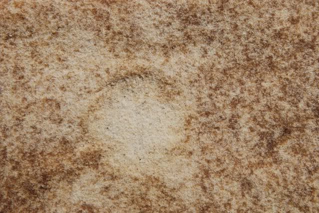

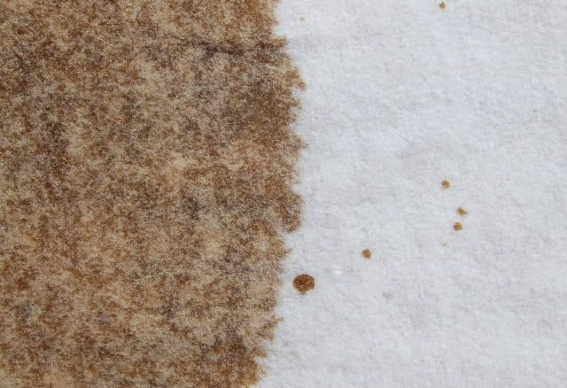

Etter ein runde med Omega 907 bytta eg olje og satte på CSP-filteret på lørdag. Er vel uansett ikkje store inntrykket ein får av ein visuell sjekk, gamleolja såg uansett slik ut etter fitrering gjennom ein polérklut:
Kjem til å bytte pr ~800-1000 mil framover. Olje som oppfyller Saabs spec (Mobil1 0W40). Vurderer å bruke Omega 907 ved kvart skift.
