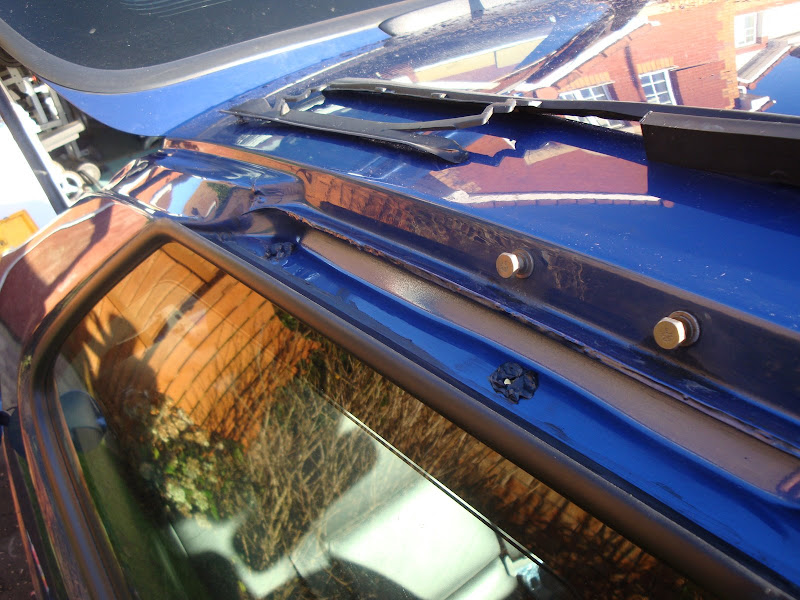

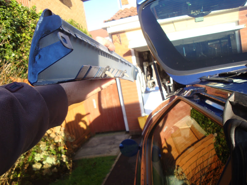

Har nok dessverre alt for god erfaring med lekasje i NG900. Det er vel fleire lekasjar som er vanleg i desse bilane, men min erfaring er at ein må rekna med alt. Baklykter, antenne, plateskøytar, hengslene til bakluka, kuleskrua til baklukedemparane som går i karroseriet osv. Alle dei plassane har faktisk eg hatt lekasje, i tillegg til rundt venstre bakrute.
Eit eksempel på gåen karroserikit:
Beste måten å finna lekasjane på er å få ein til å hjelpa deg å spyla på bilen, mens du set inni og ser kor det kjem inn. Alt interiør demontert sjølvsagt

Har god erfaring med silikon. Har enda ikke opplevd at dette reagerer på noen måte. Mulig at man kan få en reaksjon om det ligger kontinuerlig i vann. Men det er jo egentlig ikke tema. Dessuten.... gjort er gjort
Har oppdaget flere lekkasjer, og fuget med sort silikon.
Har lagt inne i bilen med lykt og spottet dråpene når de kom mens bilen ble spylt over lengre tid.
At kabelgjennomføringer og pakninger blir dårlige over mange år er egenlig ikke overraskende.
Men det som overrasket meg mest var den vannvittig dårlige løsningen for å tette baklyktene.
Dette var rett ut elendig!!
Nå er kledingen på plass innvendig, og silikontuben tom
Takk for hjelpen så langt!
