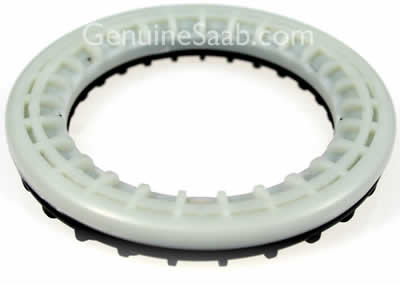

Ang lageret på toppen av demperen, så trenger du kun å bytte dette "strut Bearing"(se bilde) og ikke selveste "strut mount".
Strut bearing:
Strut mount:
Mvh. Pål
Strut bearing:
Strut mount:
Mvh. Pål
Re: Diverse små feil med saab 9-5 2004 modell
Har alltid brukt å bytta begge når eg har bytta dempar. Er det vanlig å kun bytte aksiallager, eller?Pål N526 skrev:Ang lageret på toppen av demperen, så trenger du kun å bytte dette "strut Bearing"(se bilde) og ikke selveste "strut mount".
Strut bearing:
