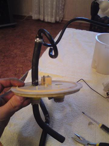

Tok ut armaturet nå.
Slik ser det ut:
Ingen ting feil med armen til flottøren som jeg ser. Eneste er jo at "hatten" er litt skjev pga plassering osv..
Men hva er det hvite "veggen" i tanken. Den gjør jo så jeg ikke får plassert armaturet rett ned, slik at det blir ståede og "vippe"!! Kan dette være grunnen?
En annen ting er jo at etter jeg har fylt tanken er den veldig treg på å bevege seg opp til 3/4 tank(det er fullt tydligvis:/) Hvis det hadde vært noe som hadde hindret flottøren å gå helt opp ville den jo ikke brukt så lang tid uansett...
Klarte jo å knekke den J***A nippelen til returslangen også da... Noen som har en god idê for hvordan jeg skal få den ut av hullet i ramaturet eller? :P

Hvorfor er det så knekk på trykkslangen på det bildet(slangen som går ned på T stykket)?
Om du ikke får plassert pumpa loddrett i tanken, så blir det ikke rett avlesning.
Armaturet ditt så jo temmelig utmattet ut, så kan være at det kommer skjæivt på plass i tanken 8)'
Når alt ligger på plass, så skal toppen ligge plant noen mm over selve tanken, så presser du videre ned og låser av med ringen.

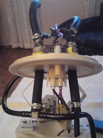

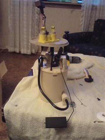

Her har du litt bilder fra mitt armatur fra jeg kjøpte bilen. Var kraftig moddet for å si det mildt :lol:

Når toppen på armaturet står så skjevt som på bildet, så er det vanskelig å få armatur og flottør riktig. Rett det opp og monter det skikkelig, det er mest sannsynlig ikke mer som skal til.
