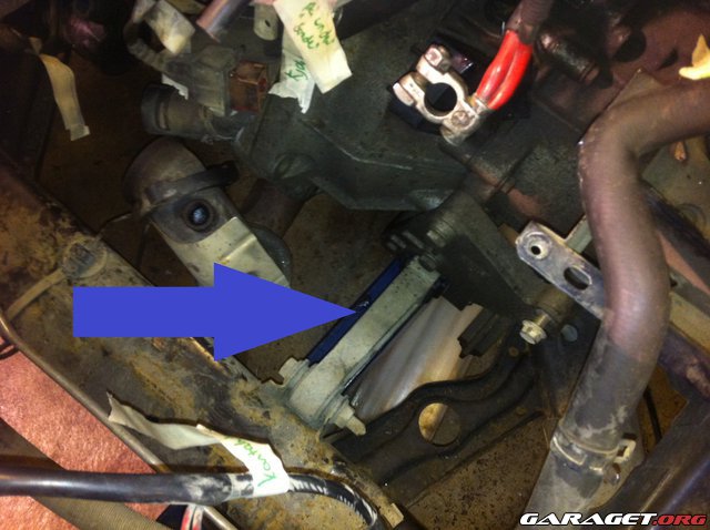

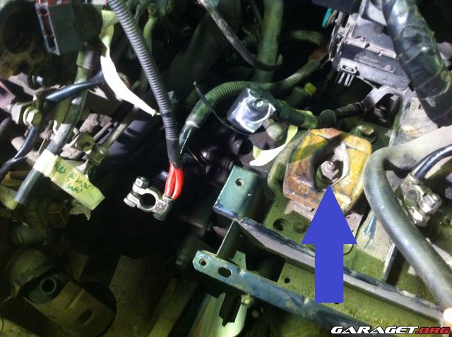

Jeg kan kun se 2 fester i girkassen (3 hvis man regner med girvelgeren), og motorfeste på motoren. Hvor skal isåfall det 3. feste på girkassen sitte? Under, og mot torpedoveggen?
Feste 1 i girkasse:
Feste 2 på toppen av girkassen:

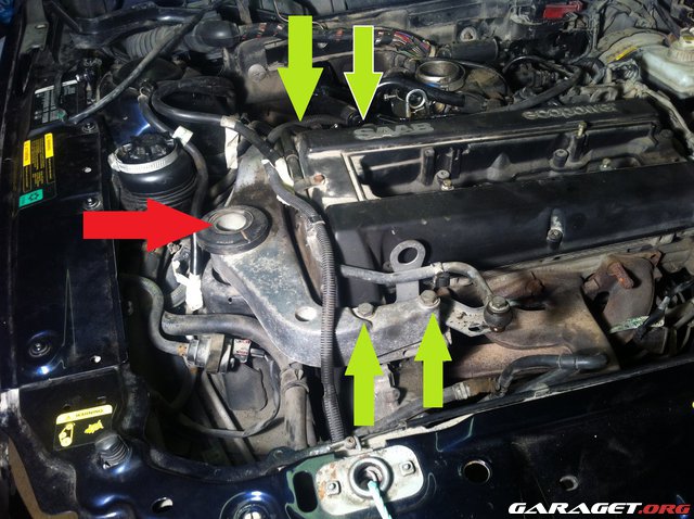

Skal man løsne skruene som er markert med røde og grønne piler for å løsne motorfestet, eller det nok å løsne kun den røde?:

Jenskp skrev: Jeg kan kun se 2 fester i girkassen (3 hvis man regner med girvelgeren), og motorfeste på motoren. Hvor skal isåfall det 3. feste på girkassen sitte? Under, og mot torpedoveggen?
Det siste sitter inn mot torpedoveggen. Sitter midt under innsuget. Ganske enkelt å se.
Er det i midten.
Jenskp skrev:Skal man løsne skruene som er markert med røde og grønne piler for å løsne motorfestet, eller det nok å løsne kun den røde?
Jeg løsner alle og fjerner det. Enklere å komme til når du skal ta av servopumpen.
Og jeg tror ikke du klarer å tre multireimen når dette festet sitter på.

Re: Opp og ut med motor, Saab 9-5
Legg inn av Pål N526 » 25 jul 2012, 07:41
På det mot torpedo, så tar du av hele braketten som sitter skrudd i kassa og lar det henge.
