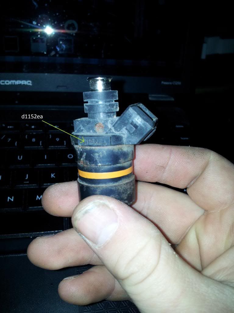

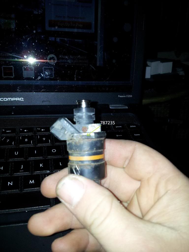

hvor finner jeg det? tok et par bilder av dysene å hvor nr jeg fant står
Re: dyser 900 turbo
Det der er dyser til Lucas 14.1, M91-M93. SAAB nummeret skal om du ser nøyare etter være 7872351.
Det er lavohmsdyser, og skal dessuten ikkje tilkoplast direkte til batterispenning for fks. testing.
Motstanden på desse dysene skal iflg. verkstedhandboka være på 2-2.8 ohm og kapasiteten oppgitt til 108-132ml/30s

Re: dyser 900 turbo
Lucas er lavohm ja, du kan ikke bruke de dysene på en 88-mod med Bosch LH.
