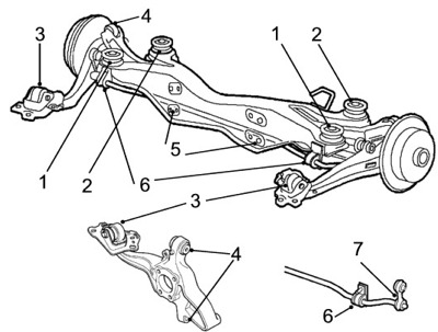

Bilen har gått 120-130k km, men det ble påpekt allerede på 110k. Men får ikke opp bilde som skal være på fac'en her viewtopic.php?f=33&t=9746.
Er det dette bilde som skal være?
Er det altså foringa ved demperen(e) (4) som skal byttes da? Er det de som alltid kan til at 9-5'ene (Virker som det er en "klassiker" på 9-5) får "feil" hjulstilling, som for mye camber osv?
Tenkte at man måtte bytte alle foringene, siden det var det de hadde gitte tilbud på på verksted. Og det var mange mange mange tusen kroner
Denne "oppå" caliperen?

Foringa i den FAQ-en du linkar til er nr. 3 på di tegning. Det er ihvertfall en gjengangar som lagar dunkelydar.dddanielll skrev:Er det altså foringa ved demperen(e) (4) som skal byttes da? Er det de som alltid kan til at 9-5'ene (Virker som det er en "klassiker" på 9-5) får "feil" hjulstilling, som for mye camber osv?
Når det gjeld feil hjulvinklar kan også kuleforingane (markert som nr 4 på tegninga du har) være syndaren.

Men 3'eren på tegningen. Synes det ser "naturlig" ut, at de kan påvirke spissingen
