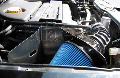

1) Ser at det ligger et løst luftfilter der,Kan jeg ha det på hvis det blir 20 kuldegrader eller mer??

1) Der? Hvor der?

Filteret ligger rett før luftmengde måleren..bare et løsfilter som ser ut som en torpedo, Åpen sådan på innerskjermen

Skal ikke være løst, skal jo være tilkoblet innsugsrøret før luftmengdemåleren.
Og skal idèelt sett ikke være åpent luftfilter på de bilene her.
Ser det ut som dette?
http://www.genuinesaab.com/catalog/images/xf970.jpg
http://s21.photobucket.com/user/daleksu ... 6.jpg.html

Lurer på om det er det samme som jeg har hørt/lest....kan det være et KN filter??

Legg inn av Paradigm N558 » 13 sep 2016, 18:07
Det kan det være...
Hva mente du med "1) Ser at det ligger et løst luftfilter der,Kan jeg ha det på hvis det blir 20 kuldegrader eller mer??"

Ja faktisk....er samme filteret,trenger jeg det???

Jeg bare tenker på avlesning av verdier å sånn????

Bedre å kjøre med originalt, men oppgradere snorkelen. Holder i massevis og er langt tryggere.
