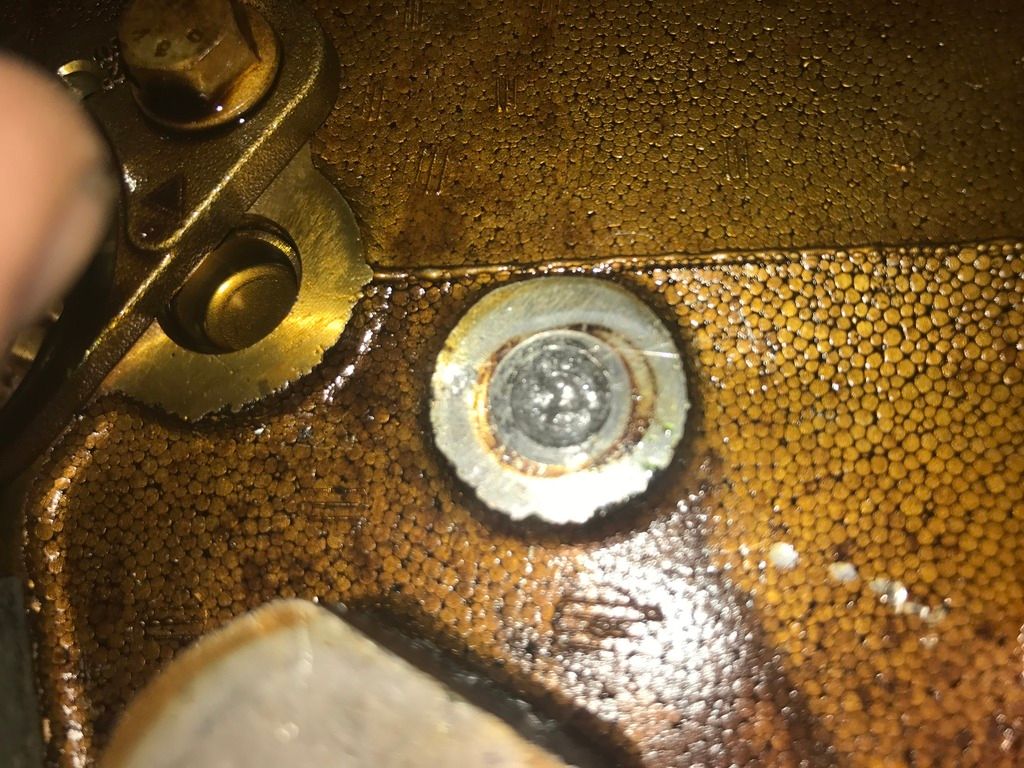

Heisann har jo flink som jeg er gjort Verdenshistoriens støsrste brøler ca sidestilt med at amerikanerne valgte en gammel millionær med tupé til president. Skulle bytte balanseaksel kjede fått skrudd alt ut og kjente gleden strømme over hvor lett det går når man har skrudd alt klart. Fått på kjedet stilt inn momentnøkkelen på de anviste 10NM og stramma til den første bolten på styreskinna og venta på klikket. Klikket kom men ikke fra der du ville at det skulle klikke tar av skralla med hodet på bolten og det hele pluss litt til. Da er gode råd dyre og ekstra dyre når det ikke sitter noe igjen man kan få tak i. Borre ut skruen er det ikke plass til. Så da blir tusen kroner spørsmålet (eller 20) snakker vi ny motor hos nordmarkens i Årjäng, isåfall noen som har gjort det og veit ca pris? Eventuelt så kan det vel være mulig å borre ut men da må motoren ut og det får jeg ikke gjort på gårdsplassen så må uansett ha den på verksted. Så hey ho god påske dere

Ikke godt å se på bildet men!
Er så trangt så jeg har ikke sjangs til å komme til og ligger for langt inne slik at å sveise på en mutter virker lite sansynelig.

Klarer du ikke og lage et lite hakk i den da? Sitter garantert ikke fast

Prøvd å lage hakk prøvd å frese spor til skrutrekker veldig forsiktig med Dremel osv holdt på 5 timer med diverse lure løsninger er en god blanding av trang plass og skruen som har snappa av for langt inn. Så har gitt opp og insett at den må inn til noen som enten har noe lurt på lager eller som kan senke motoren lenger ned. Greia er all den tid en ny brukt motor med mindre km en min går for rundt 6000 om det nesten blir billigere å få de til å bytte men får se skal ta noen telefoner etter påske og høre om hva de tenker, må uansett ha bil henger så blir vel fort at jeg drar den over grensa til dertil egnet verksted blir i det store og hele billigere om det viser seg at jeg må ha ny motor

Enkelt å få ut. Sveis fast en mutter, fyll hullet inni mutteren. Brukte tipset jeg fant på gårdsdrift forum. Sveisetrafo er gull når man skrur.
