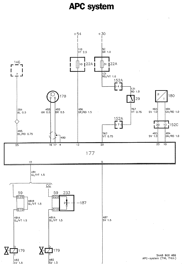

Du må skaffa deg eit koblingssjema over apc-systemet. So laga du deg te ei frontlyspære (f.eks. H4) med 2 ledningsstompa på, og flatstift kabelsko i endane på ledningane. So stikk du dei ned i sikringen sinn plass. Då brukar du lyspæra som sikring. Dersom lyspæra lyser er det kortslutning, men det står strøm på kretsen slik at du kan måla deg fram til punktet der kortslutninga er :D :wink: .
Når kretsen er ok, skal pæra vera sløkt.
Har du prøvd med andre boksa? viss du har gjort da og sikringen fortsatt ryke, so e da jo mest sannsynli strømtilførsel.
Sjekk jordingspunkt. Dårlig jording fører til høgare strømpulsar, slik at sikringen ryk.
Har sjema, men veit ikkje korleis eg lastar det opp her :roll: .... nåken so veit?

Legg inn av Pål N526 » 18 jun 2006, 23:51
her har du..

Legg inn av Ingvar N629 » 15 jul 2006, 19:32
Tja, du kan begynne med å sjekke dette:
1)Tikker MVen med tenninga på og motoren av? I så fall er det mest sannsynlig at trykkgiveren er gåen.
2)Sett på tenninga, koble fra MVen, og koble til den igjen. Hører du noe? Hvis du hører at det tikker en kort stund fra MV så vet du at APC har strøm og jord.
3)Mål motstanden gjennon MVen, skal være 27 ohm.
4)Med tenninga av, blås igjennom W og C, det skal gå. Men du skal ikke kunne blåse igjennom R.
5)Monter bankediode hvis du ikke alt har gjort det, så du ser om APC regulerer ned trykket pga tenningsbank. Sjekk tildragningsmomentet på skruen til bankesensoren. Skal være 20 Nm.
