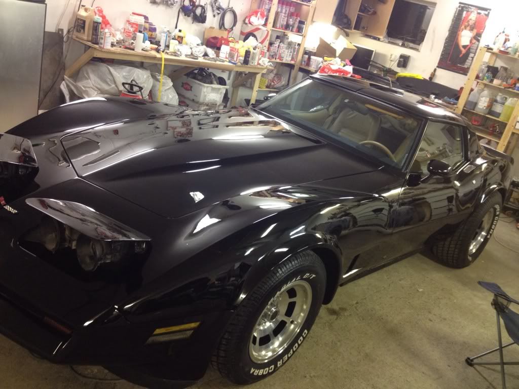

hei igjen. har en kundebil inne på detailing der jeg fikser opp hakk i lakken , steinsprut og generelt de forferdelige klassiske vaskeripene.
Så jeg kommet til å lage en liten how to på søndag , så da er det bare å følge med :)
grombilen !

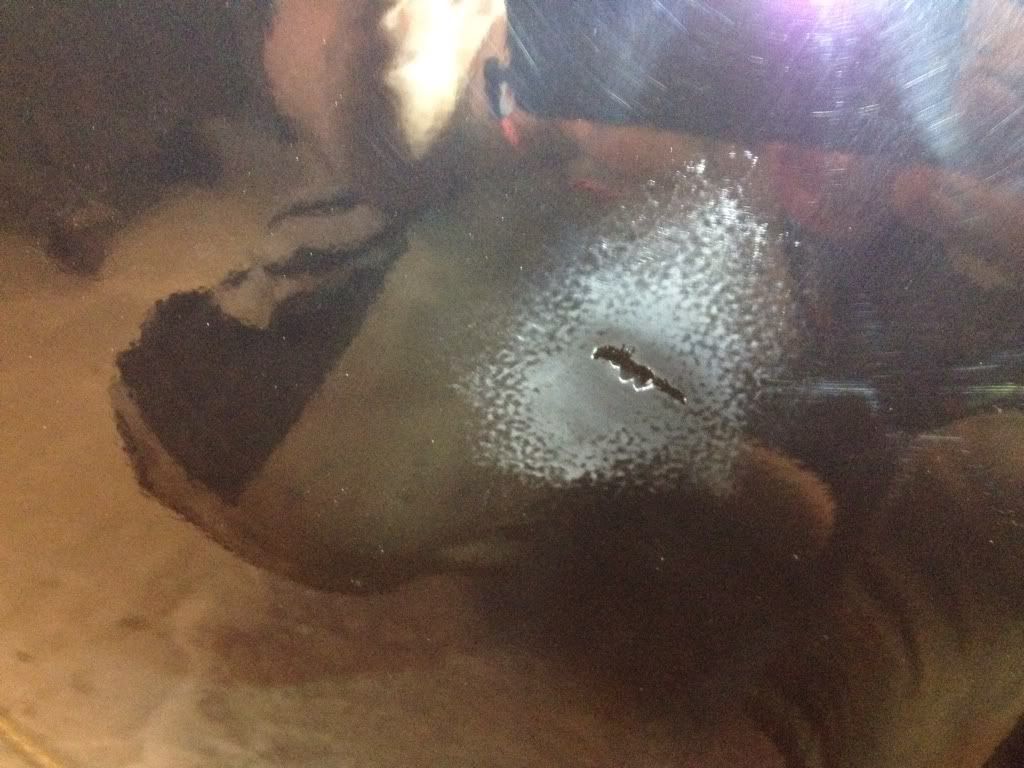

har kun et bilde av hakket som skal fikses men da kan dere vente i spenning. flere bilder kommer.
ganske grov.
så kommer resultatet. ikke 100 prosent men mye bedre enn det stygge hakket som var.

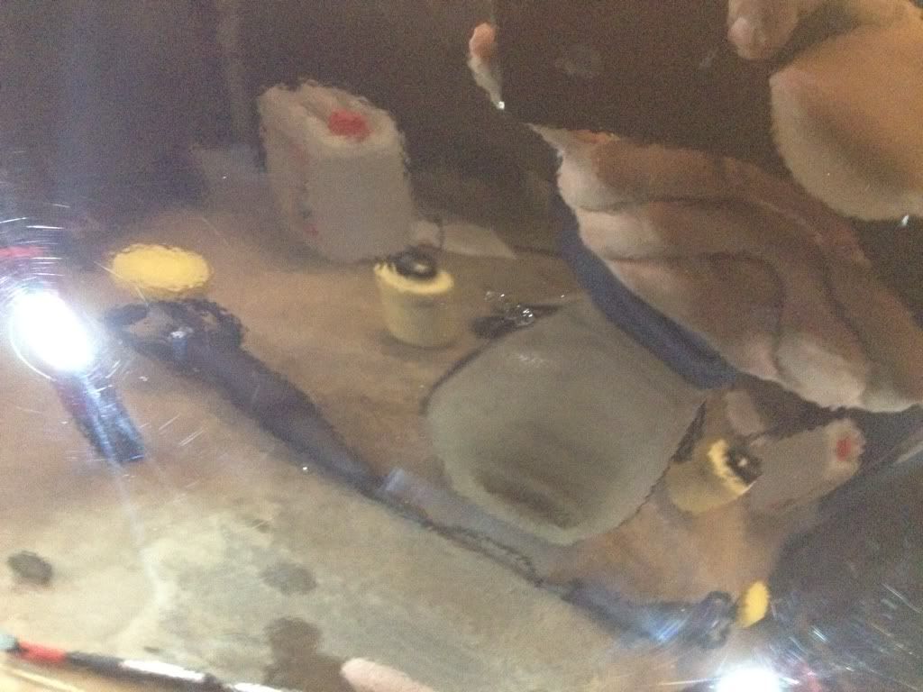

verktøyet jeg har brukt er en eksentersliper fra wurth, denne er rimelig nyinnkjøpt , og er det beste kjøper jeg har gjort på lenge. med denne blir jobben en lek ! =D>
sliperosettene jeg har brukt er da 2000 og 3000 korning. jeg har da lagt inn farge og klarlakk dagen før så dette kan stå å tørke over natten, ellers så blir det jo bare klin.
første kontrollskjekk:

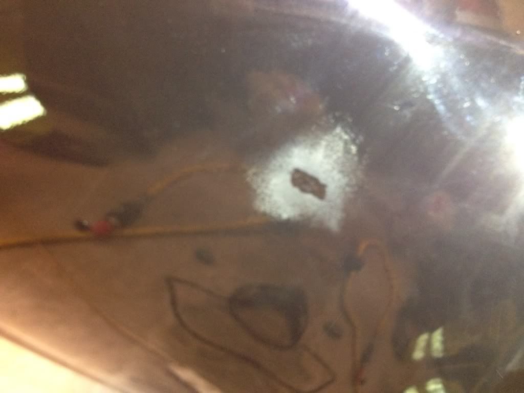

Andre..
De blanke feltene er da et lavere nivå enn det matte, så her er det bare å slipe mer.

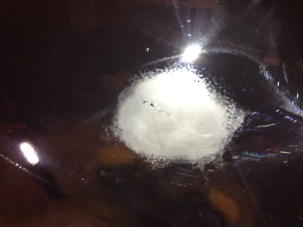

3dje,
Her er vi nede på riktig nivå.
Når jeg har kommet hit så bruker jeg 3000 korning som siste steg slik at jeg kan bruke medium-cut rubbing compound. denne tar da slipespor opp ned til 2000 korning så da er jeg godt innenfor.

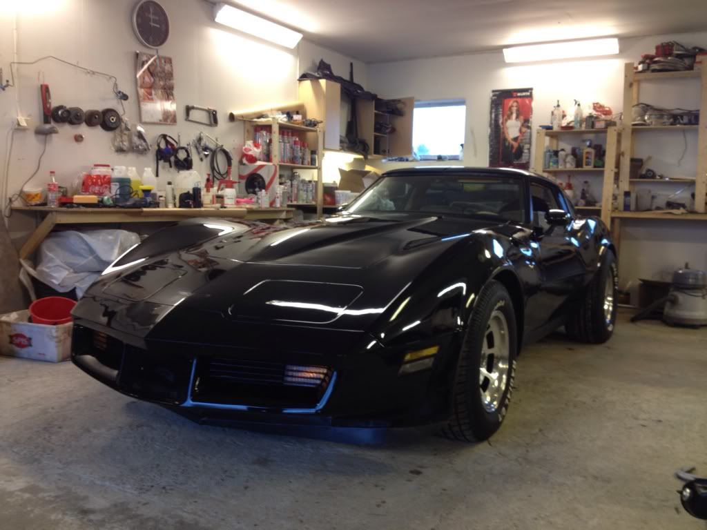

og resultatet jeg klarer å oppnå blir slik.
en viktig ting til slutt er å gå over der man har rubbet med en tohodet (eller enhodet) eksenter poleringsmaskin for å viske ut hologrammer man lager med den roterende maskinen.
så bare for å vise magien som oppstod kl 24.00 i dag. ( ca 20 timer effektive timer )
rop ut om om det skulle være noe spørsmål :)
