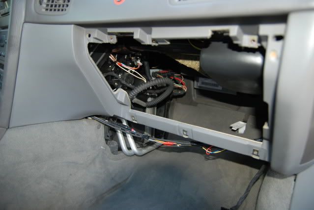

Trenger ikke fjerne teppet når du skal bytte cupè filter, men det sitter en "boks" med pålimt teppe påsom du må fjerne. også må du ut med hanskerommet, høres ille ut, men det er bare noen få skruer i toppen når du åpner lokket (om jeg husker rett)

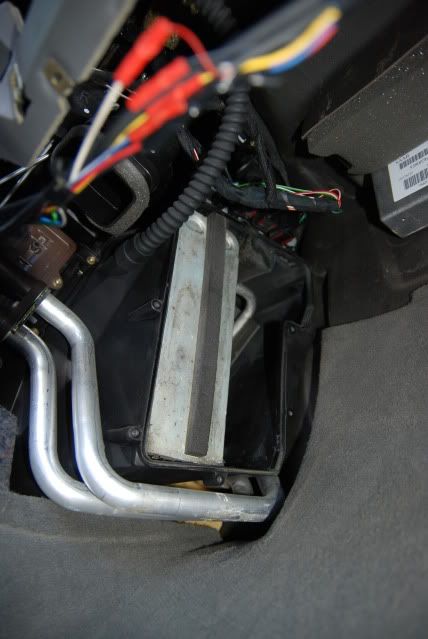

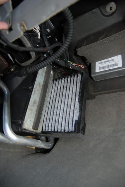

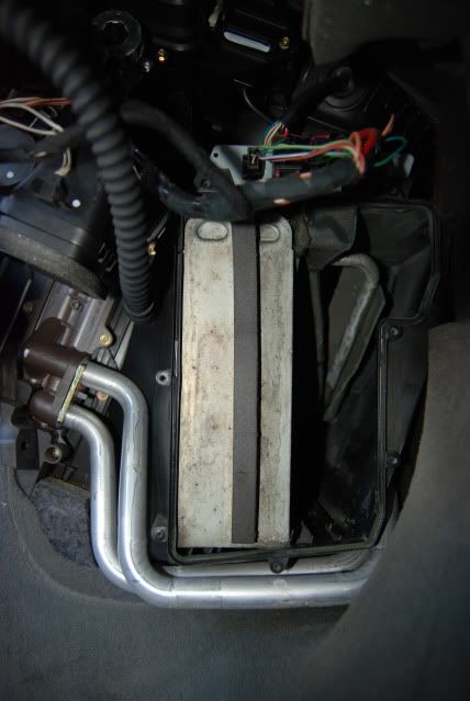

Bytte coupefilter:
Reingjere tomrommet for gammal morro..
Så, godt nok.
Så, inn med nytt..
Mvh. Karl
Så, godt nok.
Så, inn med nytt..
Mvh. Karl

Flotte bilder Karl, men du har muligens gløymt to ting.
Den eine er skumgummien på toppen av filteret, samt at en må passe på å sette filteret rett vei (er merka).
Ting to, og kanskje den viktigaste, som monge gløymer når kupéluftfilter vert bytta, nemlig å blåse reine dreneringsslangane, med trykkluft. Ifrå AC-enheita ligg to slangar, ein på kvar side av midtkonsollen. Brett til sides teppet, og en kjem greit til. Desse kan av ulike grunnar bli tette, og då vil det verte lukt og/eller lekasje (kondensvatn) ifrå anlegget. Ofte vil en sjå dette på filteret, at det har muggtendensar om det er potte tett.

Det stemmer at skumgummien ikkje er med på bildet, men det skulle ingen legge merke til
Tenkte 1 000 bilder sa meir enn 1 ord. Eller noko i den duren.

Re: luftfilter 9-5
Ja, det er veldig informativt med bilder Hadde du tatt litt fleire kunna du laga en FAQKarl N1641 skrev:Det stemmer at skumgummien ikkje er med på bildet, men det skulle ingen legge merke til
Grunnen til at eg skreiv det var at enkelte ikkje får med skumgummien, virkar som enkelte fabrikat saktsar på gjenbruk...
