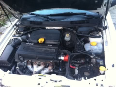

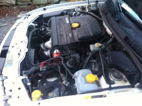

tok ett par bilder av bilen igår, men forsto ikke helt hvordan jeg skulle legge de ut her :s
Re: Saab 900s 97mod starter ikke (elektrisk feil?)
siden er nedlagt :sHjelle, N6 skrev:viewtopic.php?f=12&t=33333
siden www.geting.se eller hva det var er nedlagt så lastet jeg opp bildene på photobucket, er ikke sikker på om det funker, men er nå verdt ett forsøk
http://i1060.photobucket.com/albums/t44 ... hl/105.jpg
http://i1060.photobucket.com/albums/t44 ... hl/106.jpg
http://i1060.photobucket.com/albums/t44 ... hl/108.jpg
http://i1060.photobucket.com/albums/t44 ... hl/109.jpg
http://i1060.photobucket.com/albums/t44 ... hl/110.jpg
er enda ikke sikker på hvor jeg finner giveren til veivakslingen, så om noen kunne peket ut eller prøvd å forklart utifra bildene (om den kan finnest noen plass på de) eller på noen annen måte forklart det så hadde det vert supert
skal bestille en ny en etter 15. mars å se om det gjør susen.
På ng900 sitter giveren forran på motoren, mot radiatoren. Hvis du kikker på høyre side av eksosmanifolden (mot girkassen) vil du se et lite deksel og en ledning som kommer opp derfra. Giveren sitter bak dette dekselet.
