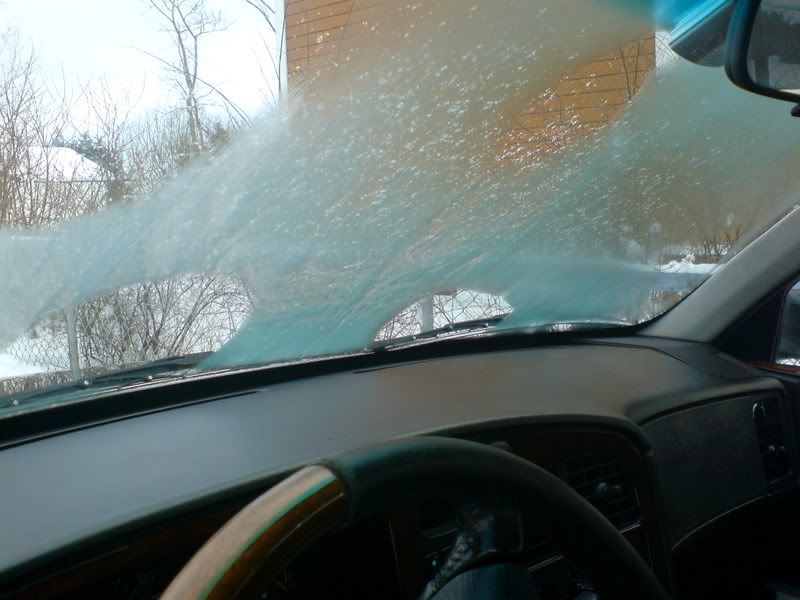

Og den jævla fuktigheten irriterer meg grenseløst. Nå er jeg nødt til å kjøre med vinduene litt åpne, for å forhindre at hele bilen dugger ned. Det skjer vanvittig fort. Hvor kan dette komme fra?

lie_N509 skrev:Og den jævla fuktigheten irriterer meg grenseløst. Nå er jeg nødt til å kjøre med vinduene litt åpne, for å forhindre at hele bilen dugger ned. Det skjer vanvittig fort. Hvor kan dette komme fra?
Lekk varmeapparatregister?

Hvordan er bilen når du bruker den mye da?
Opelen jeg kjører ( :oops: ) er akkurat sånn, blir klissbløtt inni der når den står rolig og ikke brukes. Er sånn at jeg nesten må bytte bukse etter og ha kjørt altså, men dersom jeg bruker bilen hver dag er det ikke noe problem i det hele tatt... Generelt lekk er vel kanskje diagnosen da?

Du får en søtlig lukt i bilen, og tørker du rutene så ser du at det ikke er bare vann.
Legg inn av lie_N509 » 10 feb 2007, 17:46
Hmm virker ikke som det er det. Med en gang jeg tar luften vekk fra vinduene dugger de igjen, og særlig sidevinduene er vanskelige å holde duggfrie. Det skal jo åpenlyst ikke være sånn. Skrur jeg av bilen og bare sitter inni den, dugger det igjen på kanskje 1 minutt. Irriterende! I og med at det nå har vært minus-grader og tørt en god stund, kan det vel ikke være fuktighet gjennom hull som har lagt seg heller. Jeg holder heller en knapp på noe varme-greier som lekker når bilen brukes...(?)

Legg inn av matrox N522 » 10 feb 2007, 18:06
En kamerat av meg som hadde problemer med dette, og der måtte varmeapperatregisteret skiftes tror jeg.
Var noe lekasje, så det ble rimelig fuktig inne i bilen. Dugget igjen hele jævla tida, så vindu trikset måtte brukes.

Har du vaska rutene skikkelig? Dugget bruker å sette seg lettere om vinduene er skitne. Kan jo og tenkes at du trekker med deg snø og fuktighet inn i bilen når du setter deg inn.

Vinduene er nok skitne ja, og jeg drar jo med snø inn, men ikke i de mengdene som det burde vært i forhold til duggen...

Jeg vet ikke hva som stjeler strøm i bilen din men det eneste som er uorginalt på din av elektrisk utstyr er vel stereoen, start med å koble den bort å se om det blir bedre da.
Når det gjelder fuktighet... bilen din stod jo her leeenge og jeg brukte den jo et par ganger, merket ikke noe galt da... Har den blitt verre i det siste da eller?
Sikker på at du ikke tabber deg ut og at resirk-knappen på ac'n står inne da? ;) Hvis det ikke er dette så er det vel sansynligvis varmeapparatregisteret :(
