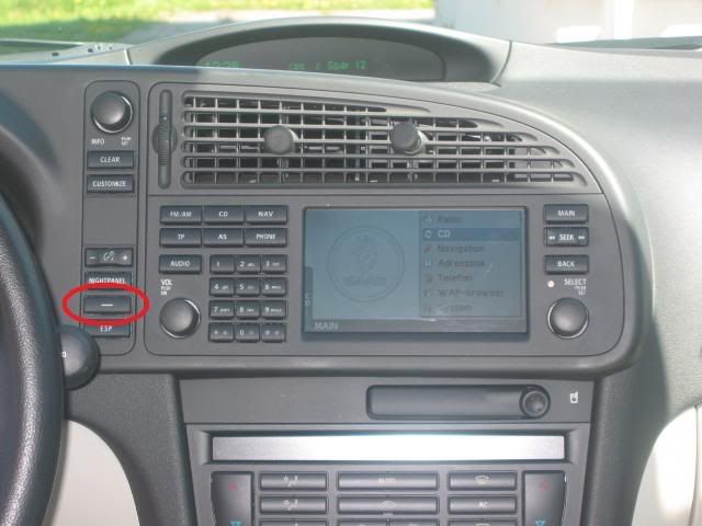

noen som vet hvor kontaktene til denne knappen henger i motorrommet ? det skal være en knapp for ekstralys i følge instr.boka

Jeg har lagt merke til en ubrukt ledning/plugg i plast på min bil, under batteridekselet, vis-a-vis pluss-polen. Kan det være den?

ja vet du hva den så jeg i går og! tenkte det samme, jeg skal måle på den jeg kåre så finner jeg fort ut om det er den ,men akkurat nå ere ikke strøm på bilen så det får vente litt, men regner nesten med at det er den'

Den ledninga ved venstre støtdempartårn er ei ledning for "ekstrautstyr" som det so fint heiter. Er ei kontakt med fire pinnar i, kan nok brukast til ekstralys også. Den knappen du ringar inn er vel brukt til å stenge sufletten på cab, men på SS/SC er den ikkje i bruk, og har betegnelsen "knapp fo ekstrautstyr" på SS/SC.
Men dimensjoneringa på desse ledningane er ikkje av en slik standard at eg hadde brukt dei til ekstralys ihvertfall...
Ekstralys skal koplast inn på sikring nr. 24, og releet skal stå på plass R5 om det er innkopla.

på cab er det knapp for taket ja, men da ser den også anderledes ut.. står i hånboka at det er for ekstralys. og tversnittet på ledningene ekke no problem, er bare å koble på et relee, men uansett så skal jeg bruke dioder så det blir ikke mye strøm som skal gå igjennom de ledningene uansettHjelle, N6 skrev:Den ledninga ved venstre støtdempartårn er ei ledning for "ekstrautstyr" som det so fint heiter. Er ei kontakt med fire pinnar i, kan nok brukast til ekstralys også. Den knappen du ringar inn er vel brukt til å stenge sufletten på cab, men på SS/SC er den ikkje i bruk, og har betegnelsen "knapp fo ekstrautstyr" på SS/SC.

Om det er dioder du skal ha spelar det inga rolle nei.
Tenkte du skulle smelle til med skikkilige ekstralys, då spelar det noka rolle med tverrsnittet på ledningane om en vil ha bra lys...

Gammel tråd, men drar den opp siden jeg lurer på hvor denne knappen her har koblingspunktet og om det er no spess en må gjøre for å få den til å virke på noen led lister. Som å programere den til å virke eller no.

Jeg fikk ikke denne knappen til å virke selv med programering fra saab. Det ligger en kontakt i mottorrommet på førerside som er blendet. Her må det kjøpes en kabel som kobles til og legges ned til der du skal koble lysene. Mulig de får til å programere det nå..batone skrev:Gammel tråd, men drar den opp siden jeg lurer på hvor denne knappen her har koblingspunktet og om det er no spess en må gjøre for å få den til å virke på noen led lister. Som å programere den til å virke eller no.
