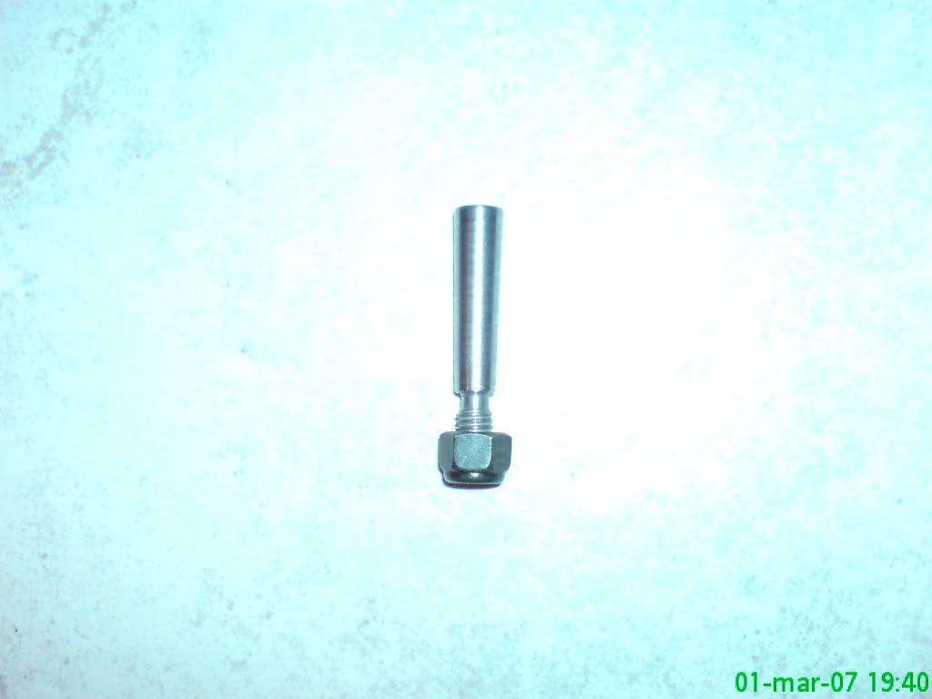

Kjøpte den koniske "skruen" idag. Må bare prøve om gammelkassa funker med den. Det eneste som gjenstår for å løfte ut motoren er så å si bare speedometervaieren, så det blir nesten litt for jævlig hvis den viser seg å være i orden
Bra kilospris på den skruen der. kostet kr:109.- og den er ikke stor akkurat.
http://i140.photobucket.com/albums/r20/ ... C00191.jpg
2,5 timer senere:Joda kassa kjentes bedre ut med den rette skruen/kilen, men ikke f.. om det gikk å få den i revers + 2 gir. Da er det ikke noe å spekkulere på, det blir bytte
