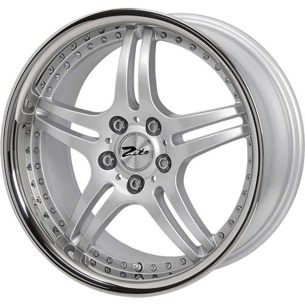

20" hjul ET 32 med 225/35 vil dette gå på 9-5?
Legg inn av Allstar » 14 apr 2009, 10:00
Hei.
har kikket på ett sett 20" til 9-5`en :)
de har ET 32 :( vil dette gå på??
dekkdim er jo 225/35 da så ikke alvorlig bredde...
Noen som har ett fornuftig svar?????

Du får 4,92 % større rulleomkrets enn med 225/45-17.
ET 32 vil jeg tro blir trangt, du skriver ikke bredde på felgene, men tviler på at de er smalere enn originalfelger! Jeg har selv 18" felger fra 9-3 SS på min 9-5, og de subber ørlite grann mot innerskjermen med 225/45-18.

hm.. de er sikkert 8 evnt 8,5 brede regner jeg med..
Hvordan er det med forsiktig valsing på 9-5`en da? noen som har prøvd det?
eller kanskje jeg bare se etter felger med høyere innpress?? finnes jo egentlig nokk av felger der ute i den vide verden :)

Selv har jeg brukt felger som er 19 tommer med ET 35, som er 8 tommer brede, med 235,35,19 dekk, dette subber også i plast innerskjermene, men bare hår fint av og til, , jeg modifiserte innerskjermene lit, og det løste problemet slik at det ble til å leve med, altså at subbingen opphørte, med unntak av ekstreme tilfeller med last og humper...
Mine nye felger er også 19, men her er immpresset 40, ellers samme dimmensjoner. Problemet nå er bare at det ikke blir plass til mine nye kalippere, slik at jeg må ha på spacere og da får jeg plutselig ET på 35 igjen... så.... u win some u loose some... mitt motto er "går det så går det " ,lit flåsete sagt , men det skader jo ikke å prøve og teste, og går det så går det, men man må være ærlig nok til å innnrømme de gangene det ikke går... så spørs det bare hvor langt man er villig til å gå for å få det til å passe da, valse skjermbuer på en så ny bil... sprekker opp i lakk og understellsbehandling, og får innerskjermer som ikke lenger tetter mot steinsprut og vann... ville nok hatt høy terskel på en hverdags bruksbil for å gå såpass drastisk til verks.... :D

Jeg slenger inn et spørsmål jeg også. Ser du måtte ha spacere på ET40 innpress.
Vurderer å kjøpe ett sett med 18" felger med dim: 8x18 5/110 ET40 B73.1
Er det utfromingen på felgen du hadde som gjorde du ikke kunne ha et40 eller går det ikke på 9-5en, står på nettsiden at de skal passe til 9-5.

Eneste grunne til at jeg måtte ha spacere er på grunn av felgens utforming i forhold til mine uorginale bremsekalippere.(spedparts 6 stemplede) her ble klaringen for liten. :)
