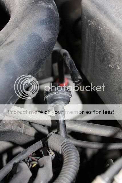

Hei!
Bilen gikk heller dårlig når jeg tok den en tur i stad, det var også kommet en ny suselyd. Jeg åpnet opp panseret og fant dette:
Noen som har ett forslag? Må alt av slanger osv byttes? Det ser ut som den er knekt i den enden som har hoppet av.. Så den er ikke bare å smette på igjen iallefall.

hei.
hadde samme problem på min, nøyaktig det samme som skjedde.. du bytter ut hele den "slangebiten"(3 rør som er sammenhengende), den koster ca 400 kr hos forhandler.

Er det ikke bare å kjøpe en enveis ventil og en slangebit da? Koster ikke mange kr på Mekonomen. De hadde slange som metervare.
De gjorde jeg da jeg var ute for det samme nylig.
