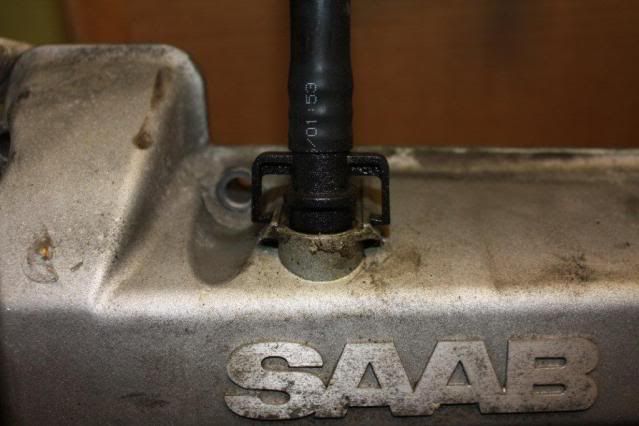

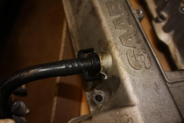

Hei
Vurderer å sette på nyare (grått) ventildeksel (dersom det har noko for seg).
Hvilke (kor nye) deksler er kompatible med B2X5 1998-2003? Korleis blir det med tilkoblinga av veivhusventilasjonen? Har fått tilbud på et grått deksel i Sveariket, men tilkoblinga ser litt annerledes ut enn på svart deksel, ref bildene under:
Mvh. Karl

Legg inn av Ingvar N629 » 11 jan 2011, 14:30
Grått fra M04-> passer ikke. vil du ha grått deksel så bør du heller få glassblåst et eldre deksel.

Legg inn av Karl N1641 » 11 jan 2011, 15:53
Takkar for raskt svar, Ingvar!
Kan leve med både svart og grå farge, tenkte berre om det hadde noko for seg (teknisk sett) å bytte til grå/nyare, og om det i så tilfelle ville passe rett på. Men, det blir gjerne feil med veivhusventilasjonsslangane og oljeavskilleren, evt. m.m..
