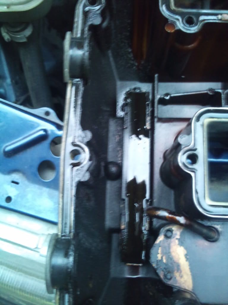

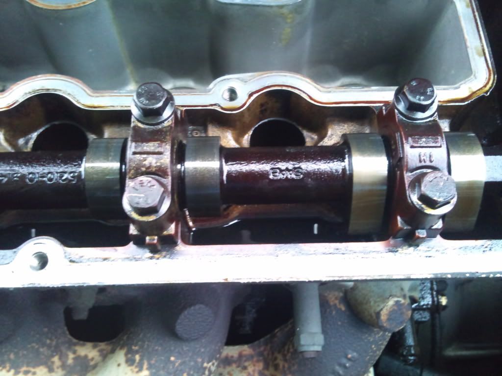

Et par (dårlige) bilder av hvordan det så ut under toppdeksel:
Her stusser jeg litt på at den pytten som er under der, ikke går helt opp til kantene rundt...
Noen har som har noen Ideer om hva som er galt?
