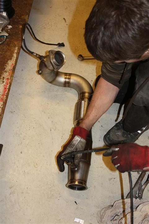

Re: Korrekt plassering av bredbåndslambda?
Hei,
Om du ser bort i fra personen på bildet(meg), så ser du plasseringene av "lambda bung'ene".
La din orginale lambda stå på sin orginale plassering, og sveiser på en ny bung litt lengre i fra så den "spares" litt.
Selv om du kanskje ikke kommer til å bruke den orginale, er det veldig fint å ha den der om breibåndslambdaen feiler.
Og den skal ikke plasseres mer en 90° fra topp på røret. Med andre ord, ikke snu lambdaen opp ned.
