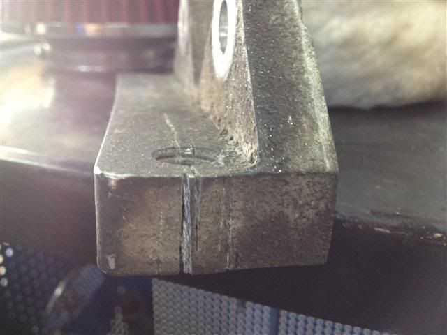

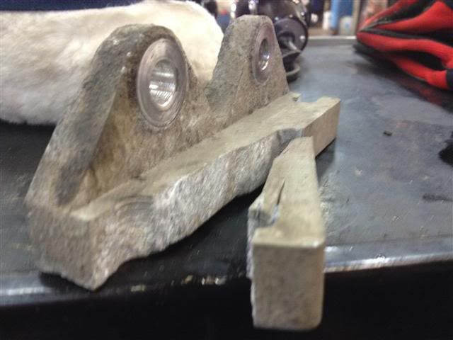

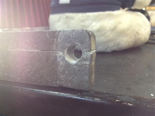

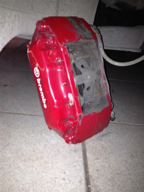

For 2 uker siden hadde jeg "hel i uflaks" med min 9-3 viggen med brembo calipere foran...
Dette er ikke noe slags kritikk mot noen leverandører av disse bremsene, bare en informasjon så dere ikke opplever samme som meg.
Viktig ang oppgraderingsbremser 9-3 1998-2002

Brembo kalipere med kaliperbrakett i aluminium? Braketten røyk, og kaliperen fløy rundt som en sokk i vaskemaskina? Det har hendt før!

Foreslår at dette byttes til typ:stål hos samtlige!
