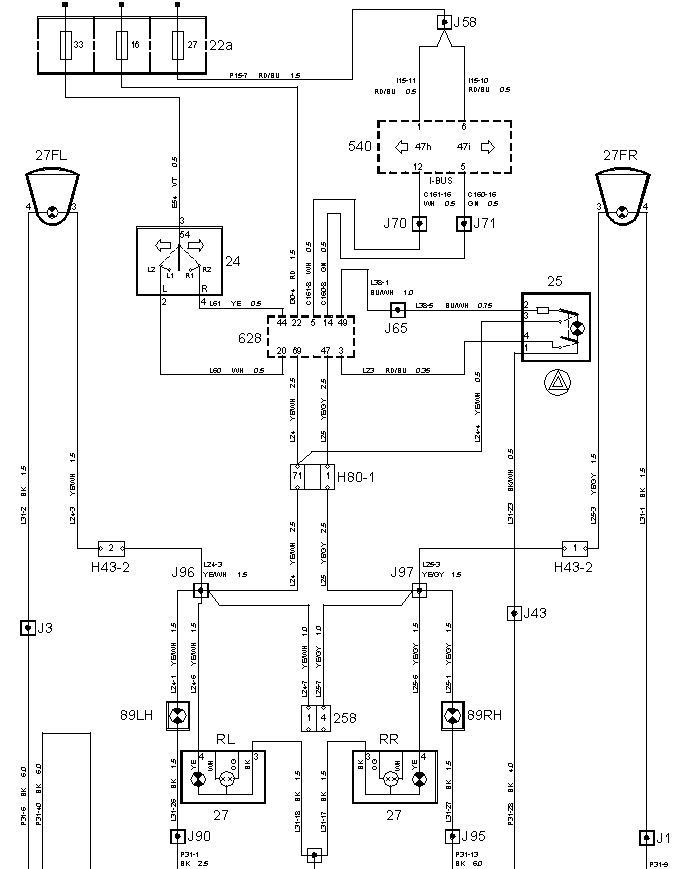

Etter diagrammet som ble linket til over her så skal denne boksen kobles mellom originalt blinklysrelé og blinklys. Jeg kjenner ikke 9-3SS men regner med at blinklysrelé ikke er noe man har gått tilbake til etter å ha gått over til relésentralbokser som ICE og DICE på andre modeller. Skaff deg et koblingsskjema før du leter rundt i dashen, evt sett boksen i motorrommet, der er det enklere å følge kabling til blinklys.brynjarsa skrev:Tittet litt på dette i dag uten at jeg ble veldig mye klokere.
Vet fortsatt ikke hvor denne monteres, så jeg tenkte jeg skulle løsne litt rundt rattet og følge litt ledninger å se hva jeg fant ut.
Vel...var ikke bare bare å komme til der. Panelet fra rattet og ned mot beina ser ut til å gå i et stykke med dæsjen(!?) og skinnmuffa rundt rattstammen får jeg vel ikke av uten å ta av rattet?
Noen som har noe lurt å komme med her? Hadde vært greit å visst om det er sånn ca her man skal inn før man begynner å plukke av ratt og greier
Re: autom tipp-blink 3-blink til retningslys ettermont?
Koblet til min min boks idag. Funket ikke helt optimalt....
1: hvis jeg bare vipper på blinklyset blinker lyset 3 ganger. Får derimot bare et blink i dashboret, men det var forsåvidt forventet.
2: hvis jeg slår blinklyset helt på, blinker det som normalt på utsiden, men i dashboret blinker indikatoren dobbelt så fort, med tilhørende lyd. Ganske irriterende.
3: Nødblinken funker ikke. Selv om den nye boksen får konstant strøm. Den blir sikkert forvirret når den får to signal.
Jeg har koblet meg ved H80-1 på bildet. Finnes det noe bedre sted å prøve å koble seg innpå?
