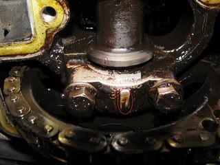

Hei trenger informasjon i bytte toppakning Saab 9-5 2.0T. Finner ingenting om hvordan man timer inn maskinen, er noe spesielt å være oppmerksom. Jeg trenger også å erstatte olje filter og rengjør kjelen fordi det ble satt mineral olje på motoren og begynner å høre en lyd når bilen starter og hann fusker når jeg gir gas :cry:
Jeg har ikke bytte toppakning i saab før so jeg er litt nervøs :oops:

Finnes timing merker på veiva og på kammene og på kamlagret nærmest register kjedet. En fordel å sette motoren i top dead center før du begynner å demontere.

Haynes boken for saab 9-5 kan også være en god backup å ha hvis du blir stående fast.
Er jo litt som skal demonteres for få av toppen. Er vel litt kjølerer, ledninger og sensorer, og bensintiførsel og innsug og litt til.Er noen år siden jeg gjorde dette på 9-5`en, og var like blank som deg på hvordan man skiftet pakningen på saaben, men fikk det til, med litt googling og litt spørsmål her på forumet.
Noen videoer fra da jeg skiftet topp pakning på Saaben
