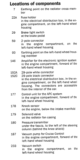

Ja, derfor lurer jeg på om det finnes noen tegning over hvor ledningene i kontakten går henn og slik.. slik at det kanskje går ann å måle seg frem. (ellers tikker det ikke som "FY" hos meg, det kan være stille i opp til 30 sekunder innimellom.. ikke reagerer det på turtall eller noe..)

her har du data på apc.. det er i fra en 89 mod. eneste jeg fan akkuratt nå... Ser du nederst på denne siden, så finner du MYE info om apc!! shekk den ut!
http://popeye.rty.nu/trimtips.htm
